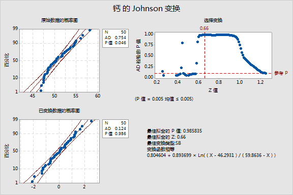

Johnson 变换
图形 - 最佳变换
为找到最优的 Z,Johnson 将范围在 0.25 至 1.25 之间,递增量为 0.01 的 Z 网格用于范围广泛的分布。Minitab 计算每个 Z 的变换数据的 p 值,并选择具有最大 p 值的变换函数,该 p 值大于您指定的 p 值标准。
输出示例
解释
当 Z = 0.66 且对应的 p 值为 0.985835 时,可以找到钙含量数据的最佳变换函数。此表格还提供具有其参数估计值的最佳变换函数。
