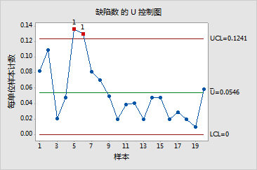

作为玩具生产公司的生产经理,您需要监控每个电动玩具车单位的缺陷数。请检验 20 单位的玩具并创建一个 U 控制图来检验每单位玩具的缺陷数。您希望 U 控制图提供直接控制限制,因此将子组大小固定为 102(每单位的平均玩具数目)。
1    打开工作表“玩具.MTW”。
2    选择统计 > 控制图 > 属性控制图 > U
3    变量中,输入缺陷数
4    子组大小中,输入样本
5    单击 U 控制图选项,然后单击 限制选项卡。
6    当子组大小不相等时,计算控制限下,选择假定所有子组大小,然后输入 102
7    在每个对话框中单击确定

缺陷数 的 U 控制图
缺陷数 的 U 控制图检验结果
检验 1。1 个点,距离中心线超过 3.00 个标准差。
检验出下列点不合格:  5, 6
* 警告 * 如果使用新数据更新图形,以上结果可能不再正确。
图形窗口输出
解释结果
单位 5 和 6 在控制上限直线上面,这表示存在特殊原因影响了这些单位中的缺陷数。您应该分析是什么特殊原因影响了这些单位的受监控玩具车的缺陷数,使其超出控制。
