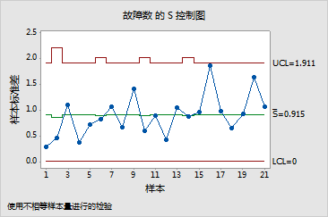

假设您要显示 S 控制图,以便在一周的时间里监视三个班次中故障数的变异性。由于在各班次中进行的测量次数有所不同,因此数据中的子组大小不等。
1    打开文件“质量控制示例.MTW”。
2    选择统计 > 控制图 > 子组的变量控制图 > S
3    选择图表的所有观测值均在一列中,然后输入故障数
4    子组大小中,输入班次
5    单击确定
图形窗口输出
解释结果
样本标准差随机地落于控制图限制内。可以断定,班次之间故障的变异性因常规原因所致。
