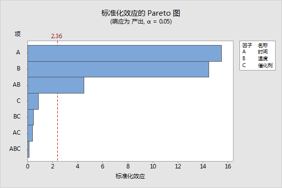

效应的 Pareto 图
使用效应的 Pareto 图可以确定效应的量值和重要性。该图显示效应的绝对值并在图上绘制一条参考线。任何延伸超出此参考线的效应都具有显著的统计意义。
Minitab 使用的方法取决于是否存在误差项:
·    如果不存在误差项,Minitab 将使用 Lenth 法 [5] 来绘制参考线并显示未标准化的效应。
·    如果存在误差项,Minitab 将使用会话窗口中显示的对应 p 值来确定重要效应并显示标准化的效应。默认情况下,参考线与 a = 0.05 对应。您可以通过在选项子对话框中更改置信水平或在逐步子对话框中设置 a 来更改 a 水平
此图显示,项 A、B 和 AB 是显著的
