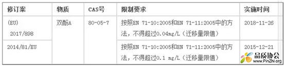

2017年5月25日,欧洲委员会刊登第2017/898号指令,修订涉及双酚A(BPA)的第2009/48/EC号指令(玩具安全指令)附件Ⅱ附录3。新指令适用于拟供不足36个月大幼儿使用的玩具或其他可放入口中的玩具。修订内容如下:
欧盟第2009/48/EC号指令将下调玩具的双酚A(BPA)迁移限值
新指令调低玩具的双酚A(BPA)含量限值,幅度超过一半,即迁移限值由2015年12月起实施的0.1毫克/升,减至0.04毫克/升。欧盟成员国在2018年11月25日前,必须通过及刊登相关法律、规例及行政条款,以便遵行第2017/898号指令。有关法例条款须自2018年11月26日起实施。
玩具安全指令在附件II附录C的列表中,就拟供不足36个月大幼儿使用的玩具或其他可放入口中的玩具,对其化学品的特定迁移限值作出规定。目前,这些化学品为双酚A(BPA)、磷酸三(2-氯乙基)酯(TCEP)、磷酸三(2-氯丙基)酯(TCPP)和磷酸三(2,3-二氯丙基)酯(TDCP)。
双酚A(BPA)是一种化学品,与其他化学品混合,用以制造塑料和树脂。双酚A(BPA)通常存在于聚碳酸酯(一种高性能刚性塑料)中,有时亦以添加剂的形式存在于某些PVC材料中。
令人关注的是,人类接触双酚A(BPA)可能对大脑以及内分泌和生殖系统造成不良影响。普遍认为,与成人相比,幼童和胎儿更易因接触双酚A(BPA)而受损害。
