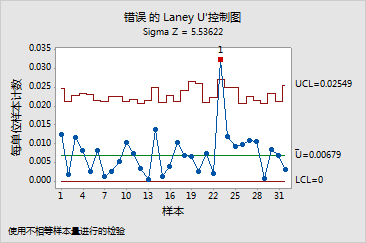

输出示例
解释
药物错误使用数据的 Laney U' 控制图可以汇总如下:
·    由于样品大小不相等,控制限制也不同。对于所有子组,控制下限为 0(这是可能的最低值)。控制上限会在 0.025 附近变化。每单位的缺陷数预期落于控制限制范围内。中心线(每单位中缺陷的平均数)大约为 0.007
·    子组 23 超出控制限制,应该对其进行调查分析。
·    西格玛 Z 大约是 5.5,指示控制限制已变宽,以更正过度离散情况。
