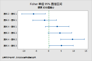

图形 - 均值差异的 Fisher 置信区间
Fisher LSD 法使用所选的个别误差率比较每对因子水平的均值。请注意,全族误差率(整个一组比较中生成一个或多个类型 I 错误的概率)将高于每个单个比较的误差率。
使用置信区间可确定可能的差异范围,并评估差异的实际显著性。
·    如果区间不包含 0,则相应均值之间在统计意义上有显著差异。
·    如果区间包含 0,则均值之间在统计意义上无显著差异。
要显示会话窗口中置信限的值,请选中统计 > 方差分析 > 单因子 > 比较中的检验。
输出示例
解释
对于油漆硬度数据,置信区间显示所有均值差异的可能范围:
·    配方 1 和配方 2 的均值之间差异的置信区间为 (-10.9239,-1.40942)。此范围不包括 0,表明这些均值之间差异显著。
·    类似地,配方 2 和配方 4 之间差异的置信区间 (4.743,14.257) 以及配方 3 和配方 4 之间差异的置信区间 (0.326,9.841) 也不包括 0,表明这些差异也显著。
·    其余均值对的置信区间都包括 0,表明差异不显著。
