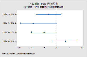

输出示例
解释
对于油漆硬度分析,将最大均值指定为最佳。因此,配方 1 的均值 (14.733)、配方 2 的均值 (8.567) 和配方 3 的均值 (12.983) 都与配方 4 (18.067) 的均值进行比较,因为后者是最大(最佳)均值。配方 4 本身的均值与配方 1 的均值进行比较,因为后者是其余三个均值中最大的。
结果表明:
·    配方 4 的均值与配方 2 的均值之间差异的置信区间 (-14.5000,0) 以及与配方 3 的均值之间差异的置信区间 (-10.0833,0) 都以 0 为终点,表明这些差异显著。
·    其余两个区间的终点不为 0,表明差异不显著。
