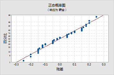

输出示例
解释
对于薪金数据,残差显示为直线。没有证据表明存在非正态性、偏度、异常值或未确定的变量。
