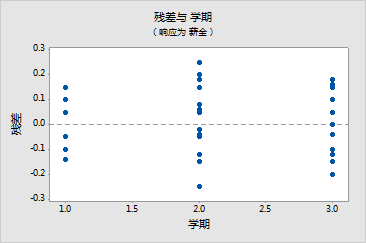

图形 - 残差与变量
此图形图示残差与其他变量。残差应该在中心线附近随机波动。如果变量已经包括在模型中,则请使用此图确定是否应该添加该变量的高次项。如果变量尚未包含在模型中,则请使用此图确定变量是否系统地影响响应。
使用此图查找以下信息:
此图形趋势...
表明...
残差排列成图形趋势
变量正在系统地影响响应
点的排列有弯曲
应该在模型中包括变量的高次项
输出示例
解释
对于薪金数据,残差随机分散在 0 附近。没有证据表明残差中存在模式或数据中存在弯曲。此图表明学期似乎没有对响应产生系统化影响。
