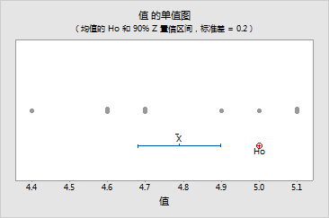

7    单击图形。选中单值图。在每个对话框中单击确定

用于检验总体均值是否等于 5 的检验统计量 Z 为 -3.17。p 值或在原假设为真时否定原假设的概率为 0.002。这称为达到的显著水平、p 值或检验达到的 a。由于 p 值 0.002 小于通常选择的 a 水平,有显著证据表明 m不等于 5,因此否定 H0,支持 m 不等于 5。
通过查看单值图还可以执行 a = 0.1 时的假设检验。假设值落于总体均值的 90% 置信区间 (4.6792, 4.8985) 之外,因此可以否定原假设。
