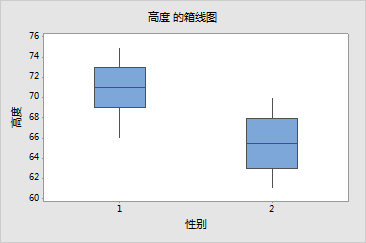

您要比较参与脉搏研究的男生(性别=1)和女生(性别=2)的身高(单位:英寸)。您选择显示数据的箱线图。
1    打开工作表“脉搏.MTW”。
2    选择统计 > 基本统计 > 显示描述性统计
3    在变量中,输入高度
4    按变量中,输入性别
5    单击图形并选中数据箱线图。在每个对话框中单击确定
会话窗口输出
描述性统计量: 高度
                            均值标
变量  性别   N  N*    均值    准误  标准差  最小值  下四分位数  中位数  上四分位数  最大值
高度  1     57   0  70.754   0.342   2.583  66.000      69.000  71.000      73.000  75.000
      2     35   0  65.400   0.433   2.563  61.000      63.000  65.500      68.000  70.000
图形窗口输出
解释结果
会话窗口中显示的均值和箱线图表明,男生大约比女生高 5.3 英寸,数据的分布大致相同。
