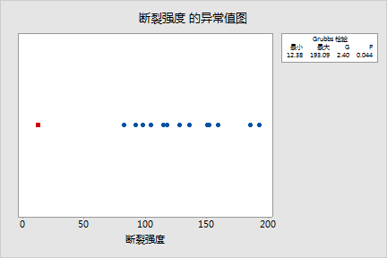

您收到了扫帚柄抗断强度的数据。您注意到样本中有一个值似乎异常的小。在对数据进行进一步分析前,您利用“异常值检验”来确定该最小值是否为异常值。

会话窗口输出
异常值检验: 断裂强度
方法
原假设      所有数据值均来自相同的正态总体
备择假设    最小数据值为异常值
显著性水平  α = 0.05
Grubbs 检验
变量       N   均值  标准差  最小   最大     G      P
断裂强度  14  123.4    46.3  12.4  193.1  2.40  0.044
异常值
变量      行  异常值
断裂强度  10   12.38
图形窗口输出
解释结果
扫帚柄数据的结果显示,样本的均值为 123.4。统计量 G 显示,最小数据值 12.38 比均值小 2.4 个标准差。p 值显示,如果所有值真正来自同一个正态分布总体,则获取如此小的最小值的概率仅为 0.044。由于此 p 值小于您选择的显著性水平,因此可以否定原假设并断定最小值为异常值。
您进一步调查发现不慎输入数据的人输入的是 12.38,而不是 123.8。
