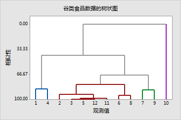

您对 12 种早餐谷类食品品牌的五种营养元素(蛋白质、碳水化合物、脂肪含量、卡路里和维生素 A 的日摄取量)进行了测量。该示例和数据来自 [6] 的第 623 页。目标是按相似特征将谷类食品品牌分组。您要将观测值聚类与完成联结法(Euclidean 距离平方)配合使用并选择标准化(因为变量的单位不同)。此外,还要请求树状图并为每个聚类指定不同的线条类型和颜色。
1    打开工作表“谷类.MTW”。
2    选择统计 > 多变量 > 观测值聚类
3    在变量或距离矩阵中,输入蛋白质-维生素 A
4    从联结法中,选择完成,并从距离量度中选择 Euclidean 平方
5    选中标准化变量
6    在指定最终分类,按下,选择聚类数,然后输入 4
7    选中显示树状图
8    单击自定义。在标题中,输入谷类食品数据的树状图
9    在每个对话框中单击确定

解释结果
Minitab 在会话窗口中显示合并步骤。在每一步,会合并两个聚类。该表显示合并了哪些聚类、它们之间的距离、对应的相似性水平、新聚类的标识号(该编号始终是所合并的两个聚类的编号中的较小者)、新聚类中的观测值数以及聚类数。合并过程将继续到只剩一个聚类为止。
合并步骤表明,相似性水平以大约 6 或更小的增量递减,直到在从四个聚类合并为三个聚类的步骤中递减 13 左右为止。这表示,对于最终分割,四个聚类就足够了。如果此分组对数据而言具有直观意义,则这可能是个不错的选择。
指定最终分割时,Minitab 会显示三个附加表。第一个表汇总每个聚类的观测值数、聚类内平方和、观测值与聚类质心的平均距离以及观测值与聚类质心的最大距离。一般而言,平方和较小的聚类比平方和较大的聚类更紧凑。质心是该聚类中观测值的变量均值的向量,用作聚类中点。第二个表显示单个聚类的质心,而第三个表给出聚类质心之间的距离。
树状图以树形图的形式显示合并表中的信息。在我们的示例中,谷类食品 1 和 4 组成第一个聚类;谷类食品 2、3、5、12、11、6 和 8 组成第二个聚类;谷类食品 7 和 9 组成第三个聚类:谷类食品 10 组成第四个聚类。
