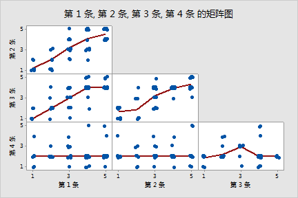

4    单击图形并选中含平滑器的数据的矩阵图
6    在每个对话框中单击确定

在本示例中,第 1 条、第 2 条和第 3 条高度相关,相关值在 0.8 左右。第 4 条与其他几条不相关,因为相关值接近 0。
此外,矩阵图也以图形方式表明,第 1 条、第 2 条和第 3 条具有正相关关系,而第 4 条与结构体中的其他几条没有关系。
