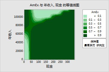

12   选择统计 > 回归 > 二进制 Logistic 回归 > 等值线图
13   单击设置
14   保持类别变量在选项中,将设置改为硕士
15   在每个对话框中单击确定
图形窗口输出
解释结果
可以看出,两组学生持有 American Express 卡的概率较低:年收入低于 5 万美元的学生携带现金不足 40 美元,年收入超过 10 万美元的学生携带现金在 50 至 250 美元之间。由于等值线比较陡峭,所以预测其他组的学生持有 American Express 卡的概率超过 90%。该预测仅针对最高教育水平为硕士学位的学生。要查看其他最高教育水平学生的模型,请更改设置中的保持值。
请记住,此图是以模型方程为基础的。在解释图之前,应该确保模型是合适的。
