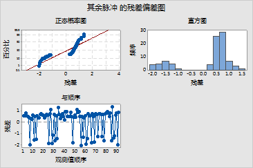

图形窗口输出
解释结果
会话窗口输出中包含十个部分。图形窗口中一个图形包含三个图。

图:在此示例中,您选择了三个残差图。残差的正态概率图非直线,并且残差的直方图为双峰。对于依靠正态理论的输出(例如预测概率的置信区间),解释时应非常小心。
