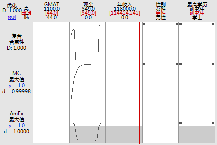

                 拟合值
响应  拟合概率   标准误     95% 置信区间
MC     1.00000  0.00001  (0.06415, 1.00000)
AmEx   1.00000  0.00000  (0.00053, 1.00000)
图形窗口输出
解释结果
这两个响应的合并或复合合意性约为 1。
要得到此合意性,需将因子水平设置为“解”下显示的值。也就是说,该学生的经企管理研究生入学考试 (GMAT) 分数为 44,该学生携带 349 美元现金,该学生的年收入为 114,424 美元,该学生为男性,并且该学生拥有硕士学位。置信区间表示这些预测的精度,该区间非常宽。尽管预测显示的概率较高,但此模型提供的置信度并不高。
在此情况下,GMAT 分数的高、低值可引起对数据问题的注意。报告分数 1100 的学生提供的是研究生入学考试分数而不是其 GMAT 分数,而报告分数 44 的学生仅提供部分考试的结果。调查员更正数据后,他们重新拟合了模型。
如果要调整此初始解的因子设置,则可以使用该图。移动垂直条形以更改因子设置,并观察响应的单个合意性 (d) 以及复合合意性如何变化。
请记住,这些结果都以模型方程为基础。在解释图之前,应确保模型是合适的。
