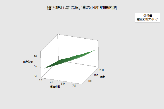

11   选择统计 > 回归 > Poisson 回归 > 曲面图
12   在变量中,选择为所有连续变量对生成图
13   在为所有连续变量对生成图中,选择在单独的图形上
14   设置
15   在保持类别变量在中选择
16   在两对话框中都单击确定
图形窗口输出
解释结果
可以看到,当温度较低和清洗小时较高时,发生的缺陷数最高。曲面在不同的温度下相对平台,说明对于小螺丝钉而言,温度的影响较时间影响小。
