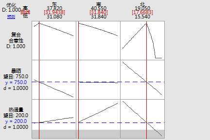

太阳能研究指出,各个家庭的总热通量(热通量)的重要因子是东、南、北各方向的焦点位置。此外,这些焦点还是焦点接收的太阳能辐射量(日照)的重要预测变量。
您的目的是同时优化以下两个响应:热通量和日照。您想要排列焦点,以接收足够的太阳能辐射量,但不产生过热现象。
您不需要分析这些回归模型。工作表包含响应优化器的模型。

解释结果
这两个响应的合并或复合合意性为 1,说明是一个非常出色的解。
要得到此合意性,需要将因子水平设置为“多响应预测”下显示的值。也就是说,东需要设置为 31.9438,南设置为 31.84,北设置为 17.6683。这些设置的预测响应中,日照为 750.0,热通量为 200.00。置信区间和预测区间表示这些预测的精度。
如果要调整此初始解的因子设置,则可以使用该图。移动垂直条形以更改因子设置,并观察响应的单个合意性 (d) 以及复合合意性如何变化。
响应优化器使用模型方程。在您解释结果之前,确保您的模型准确。
