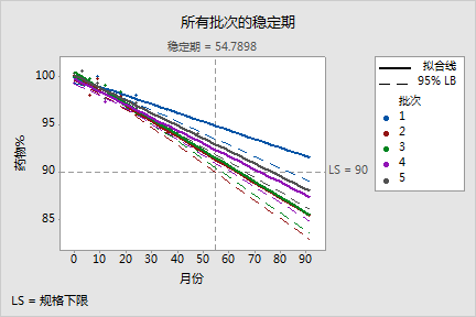

您要确定包含一种新药成分的药丸的保质期。该成分在药丸中的浓度随着时间而降低。您想要确定药丸何时达到预期浓度的 90%。
您创建了 5 批药品,并在 9 个不同的时间从每批中抽出一粒药丸进行检验。您在创建稳定性研究工作表示例中为此研究创建了一个数据收集工作表。
1    打开工作表“保质期.MTW”。
2    选择统计 > 回归 > 稳定性研究 > 稳定性研究
3    在响应中,输入药物含量
4    在时间中,输入
5    在批次中输入批次
6    在规格下限中,键入 90
7    单击图形
8    在保质期图下方的第二个下拉列表中,选择单个批次不生成图形

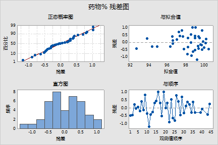

9    在残差图下,选择四合一
10   在每个对话框中单击确定

估计稳定期
规格下限 = 90
稳定期 = 您可以 95% 确信至少 50% 的响应高于规格下限的时间期间
批次  稳定期
1     83.552
2     54.790
3     57.492
4     60.898
5     66.854
整体  54.790

月及月和批次的交互作用均非常显著。因此,每个批次的回归方程具有不同的截距和斜率。批次 3 的斜率最陡,为 -0.1630,说明每个月批次 3 的药物浓度(药物含量)下降 0.163 个百分点。批次 4 的截距最小,为 99.769,说明批次 4 在时间 0 的浓度最低。
Minitab 显示每个批次的保质期估计值。最短的保质期估计值为 54.79 个月,因此产品的总体保质期估计在 54.79 个月。
残差正态分布似乎较为合理并围绕着零随机分散。残差与拟合值图右侧的点比左侧多。之所以形成此模式,是因为早些时候当药物浓度较高时,在研究中收集的观测值较多。
