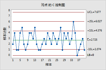

假定您供职于一家亚麻制品厂。每 100 平方码的织物可以有一定数量的瑕疵,超过该数量,便会被拒收。为了保证质量,您需要在若干天时间内跟踪每 100 平方码织物的瑕疵数,以便弄清楚生产过程是否按预期运行。您希望控制图在中心线上下 1、2 和 3 个标准差处显示控制限制。
1    打开工作表“质量控制示例.MTW”。
2    选择统计 > 控制图 > 属性控制图 > C
3    在变量中,输入瑕疵
4    单击 C 控制图选项,然后单击 限制选项卡。
5    在显示附加西格玛限制在下的标准差的这些倍数中输入1 2
6    在设置控制限边界下,选中控制限下界并输入 0
7    在每个对话框中单击确定
图形窗口输出
解释结果
因为点落在随机图案内,且位于 3s 控制限制的边界内,所以您推断过程按预期运行并且受控制。
