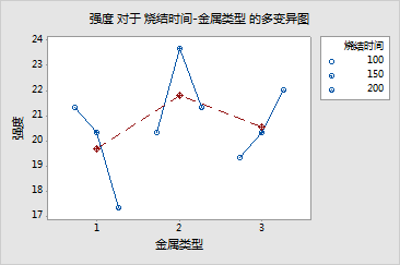

您负责评估烧结时间对三种不同金属的耐压强度的效应。在以下每种烧结时间下对每种金属类型的五个样本测量了耐压强度:100 分钟、150 分钟和 200 分钟。在您进行全面数据分析之前,要通过创建多变异图来查看数据以了解是否有明显的趋势或交互作用。
1    打开工作表“烧结.MTW”。
2    选择统计 > 质量工具 > 多变异图
3    在响应中,输入强度
4    在因子 1 中,输入烧结时间。在因子 2 中,输入金属类型。单击确定
图形窗口输出
解释结果
多变异图表明金属的类型与其烧结的时间长度之间存在交互作用。金属类型 1 在烧结 100 分钟时获得最佳耐压强度,金属类型 2 在烧结 150 分钟时获得,金属类型 3 在烧结 200 分钟时获得。
要量化此交互作用,可以使用如方差分析或一般线性模型等技术来进一步分析此数据。
