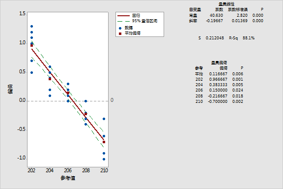

要说明温度计数据的线性,需要确定各个热度设置下的温度计的偏倚是否有变化。如果数据没有在散点图上形成一条水平线,则表明存在线性。
散点图显示偏倚随热度设置的增加而变化。低热度设置处的温度高于实际温度,而高热度设置处的读数低于实际温度。因为偏倚随热度设置而变化,所以此数据中存在线性。
