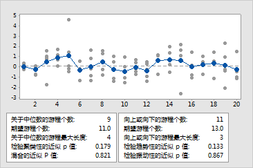

一段时间内过程数据的简单图形表示。使用运行图查找过程中特殊原因变异的证据。特殊原因来自系统外部,并导致据中出现可识别的模式、偏移或趋势。消除了变异的特殊原因时,过程即受控制。
运行图按照收集的顺序绘制单独的观测值,并在中位线处绘制水平参考线。子组大小大于 1 时,绘制子组均值或中位数,并用一条线进行连接。运行图还执行两种随机性检验,提供因数据中的趋势、振动、混合和聚类所导致非随机变异的信息。此类模式表明,观测到的变异是由特殊原因所致。
例如,一家塑料制造商要评估其新产品之一的生产过程。他们抽样 20 小时,每小时抽取 5 件产品,并检验塑料的强度。得到以下运行图。
灰点表示单值。用线连接的蓝点表示子组的均值。除了一个观测值之外,点似乎都在中心线(中位数)附近随机变化。聚类、混合、趋势和振动的近似 P 值都大于 a 水平 0.05。因此,并未指明有特殊原因变异或非随机性。
