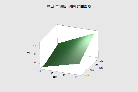

分析包含仿行和区组的全因子设计的示例中,您调查了加工条件(因子)- 反应时间、反应温度和催化剂类型 - 如何影响化学反应的产量。您确定反应时间与反应温度之间有显著交互作用,您想要查看响应曲面图,以帮助您了解这种关系的性质。由于区组和催化剂产生的效应并不显著,因此未在图中包括它们。

图形窗口输出
解释结果
曲面图显示,产量随着反应时间和反应温度二者的增加而增加。曲面图还说明,时间从低水平改为高水平时,产量的增加在高温度水平时比较大。
