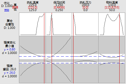

会话窗口输出
响应优化: 强度变化, 强度
参数
响应      目标    下限  目标     上限  权重  重要度
强度变化  最小值         0.8   2.3355     1       1
强度      望目      24  26.0  28.0000     1       1
    热轧            热轧            强度变化     强度
解  温度  保压时间  压力  物料温度    拟合值   拟合值  复合合意性
1   225   0.449575  0     115.826   0.800000  26.0000     1.00000
多响应预测
变量      设置
热轧温度  225
保压时间  0.449575
热轧压力  0
物料温度  115.826
                  拟合值
响应      拟合值  标准误   95% 置信区间    95% 预测区间
强度变化    0.80    2.33  (-4.13,  5.73)  (-4.70,  6.30)
强度       26.00    8.95  ( 7.03, 44.97)  ( 4.86, 47.14)
图形窗口输出
解释结果
密封强度和密封强度方差的单个合意性都为 1.0。因此,这两个变量的组合合意性(即复合合意性)为 1.0。
要得到此合意性,需将因子水平设置为“解”下显示的值。也就是说,要将热压条温度设为 225.000,将停留时间设为 0.449575,将热压条压力设为 0,将材料温度设为 115.826。
如果要调整此初始解的因子设置,则可以使用图。移动垂直条形以更改因子设置,并观察响应的单个合意性以及复合合意性如何变化。例如,可能要了解能否降低材料温度(这会节省资金)而仍满足产品规格。
响应优化器使用模型方程。在您解释结果之前,确保您的模型准确。
