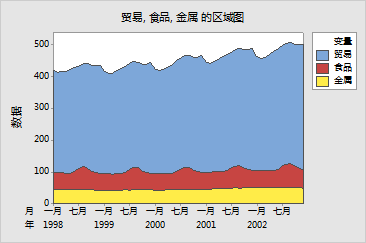

您是威斯康星州劳工部的一名分析师,您想检查一下威斯康星州三个行业五年中的就业趋势:批发和零售贸易、食品相关行业以及金属制品行业。创建区域图。
1 打开工作表“服务处所.MTW”。
2 选择图形 > 区域图。
4 在序列中,输入贸易 食品 金属。
5 单击时间/尺度。
6 在时间尺度下,选择日历,然后选择月 年。
7 对于起始值,在月下,键入 1。在年下,键入 1998。
8 在每个对话框中单击确定。
图形窗口输出
金属制品行业的就业情况(底部线条)比较平稳。
食品行业的就业情况(与金属制品行业的合计构成了中间线条)表现出一定的周期性,在八月左右达到峰值。总体看来,食品与金属制品行业的合计就业情况在五年中没有明显变化。
所有行业的合计就业情况(顶部线条)也表现出一定的周期性,峰值出现在八月和二月左右。八月峰值至少部分是由于食品行业就业情况的周期性所致。总体上讲,所有行业的合计就业情况在五年中有所增长,突出反映在贸易行业的就业增长上。
