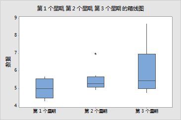

您的公司生产塑料管件,您很关心直径的一致性问题。您测量了三周内生产的管件,每周 10 件。创建一个箱线图来检验分布情况。
1    打开工作表“管道.MTW”。
2    选择图形 > 箱线图
3    多个 Y 下,选择简单。单击确定
4    在图形变量中,输入 '第 1 个星期 '  '第 2 个星期 '  '第 3 个星期 '。单击确定
图形窗口输出
解释结果
提示
要查看 Q1、中位数、Q3、四分位数间距、须线和 N 的精确信息,请将光标悬停在箱线图的任意部分。
 该箱线图显示:
·     第 1 个星期的中位数为 4.985,四分位数间距为 4.4525 到 5.5575。
·     第 2 个星期的中位数为 5.275,四分位数间距为 5.08 到 5.6775。一个异常值出现在 7.0 处。
·     第 3 个星期的中位数为 5.43,四分位数间距为 4.99 到 6.975。数据呈正向偏斜。
三个星期的中位数彼此接近。但是,在第 2 个星期产生了一个异常宽的管件,在第 3 个星期产生了多个异常宽的管件。
