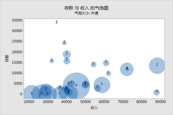

某家银行的贷款经纪人查看她上周收到的贷款申请。她创建了一个气泡图,以比较每个贷款申请者的收入额、存款以及信用卡负债。
1    打开工作表“贷款申请者.MTW”。
2    选择图形 > 气泡图
3    选择简单,然后单击确定
4    在 Y 变量中,输入存款
5    在 X 变量中,输入收入额
6    在气泡大小变量中,输入负债额
7    单击标签
8    数据标签选项卡上的标签类型下,选择使用列中的标签,然后输入“信用卡”
9    在每个对话框中单击确定
图形窗口输出
解释结果
气泡图显示申请者的收入额和存款之间的关系不是简单关系。一般情况下,较高的收入可能与稍微较高水平的存款相关联。但是,存款最高的申请者并没有最高的收入。
具有最高负债(最大气泡)的申请者只有很少或几乎没有存款。但是,图形底部附近的更小气泡表明,许多只有很少或几乎没有存款的申请者也没有非常高的负债。
每个申请者的信用卡数(由每个气泡的数据标签指示)和存款之间存在某种关系。具有 4 张或更多信用卡的申请者具有 $12,000 或更少的存款。具有超过 $12,000 的存款的申请者具有 3 张或更少的信用卡。
