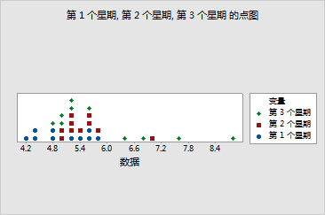

含堆叠 Y 的点图示例
     解释结果     会话命令     另请参见
您的公司生产塑料管件,您想检验管件直径的一致性。您测量了 3 周内生产的管件,每周 10 件。创建一个点图来显示结果。
1    打开工作表“管道.MTW”。
2    选择图形 > 点图
3    选择多个 Y - 堆叠 Y,然后单击确定
4    在图形变量中,输入 '第 1 个星期 '  '第 2 个星期 '  '第 3 个星期 '。单击确定
图形窗口输出
解释结果
多数直径大约在 4.7 到 5.8 之间。但是,有几个直径(第 2 个星期有 1 个,第 3 星期有 4 个)大于 6.4。第 3 个星期有 1 个直径接近 9.0。管件直径的变异性每周呈递增趋势,其均值可能也在不断递增。
