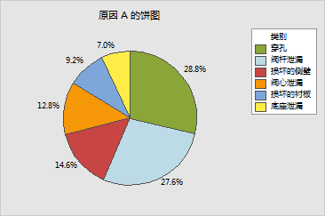

作为一家轮胎公司的工程师,您希望找出轮胎漏气最常见的原因。您从一组选定的服务站收集了三个月的现场数据。您使用汇总数据创建了一个漏气原因的饼图。
1 打开工作表“轮胎.MTW”。
2 选择图形 > 饼图。
3 选择用整理好的表格画图。
4 在类别变量中,输入原因 A。在汇总变量中,输入计数。
5 单击饼图选项。在排列扇形区,按中,选择大小递减。单击确定。
6 单击标签。单击扇形区标签选项卡。
7 在标签扇形区中,选中百分比。
8 在每个对话框中单击确定。
图形窗口输出
该饼图显示了每种轮胎漏气原因的相对频率,并按频率从高到低的顺序排序。从饼图顶部的第一个类别开始,按顺时针排列各个类别。最常见的漏气原因是“穿孔”,其次是“阀杆泄漏”。出现频率最低的原因是“底座泄漏”。
