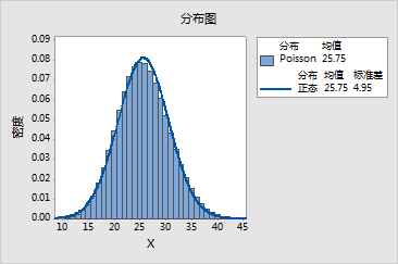

假设您正在分析某呼叫中心每天的客户服务电话数量。均值为 25.75 的 Poisson 分布拟合来电数的分布。但是,您还想使用得自样本的参数估计值看看正态分布与 Poisson 分布的近似程度。可使用“概率分布图”来比较这两个分布。
1 选择图形 > 概率分布图。
2 选择两个分布,然后单击确定。
3 从分布 1 中,选择 Poisson。
4 在均值中,键入 25.75。
5 从分布 2 中,选择正态。
6 在均值中,键入 25.75。
7 在标准差中,键入 4.95。
8 单击确定。
图形窗口输出
正态分布看起来与 Poisson 分布非常接近,但并不完全一致。对于大多数用途来说,这种接近程度就足够了。
