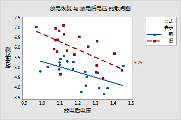

您很关心公司相机电池的新配方是否能够很好地满足顾客的需要。市场调查显示,如果两次放电之间等待的时间超过 5.25 秒,顾客就会变得很不耐烦。
您收集了使用过不同时间的(新旧配方)电池的样本。然后,您在每个电池放电后立即测量了其剩余电压(放电后电压),而且还测量了电池能够再次放电所需的时间(放电恢复时间)。请创建一个按配方分组的散点图来检查结果。每组包括一条回归线并包括位于 5.25 秒的临界放电恢复时间处的参考线。

图形窗口输出
Minitab 为每个组分别计算回归方程,并在图形中绘制相应的回归线。这些回归线说明,在测试的电压范围内,老配方的恢复时间通常要比通过新配方实现的恢复时间要长。就老配方而言,电压低于 1.38 伏时,恢复时间就会超过 5.25 秒。相比之下,对于新配方,电压为 1.03 伏时其恢复时间仍然低于 5.25 秒。
