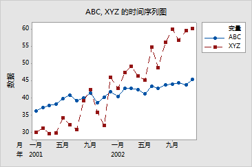

您拥有两家公司(ABC 和 XYZ)的股票,您想比较它们两年间的月度表现。创建 ABC 和 XYZ 股票价格的时间序列图。
1    打开工作表“股价.MTW”。
2    选择图形 > 时间序列图统计 > 时间序列 > 时间序列图
3    选择多个,然后单击确定
4    序列中,输入 ABC XYZ
5    单击时间/尺度
6    时间尺度下,选择日历,然后选择月 年
7    对于初始值,请在下键入 1。在下键入 2001
8    在每个对话框中单击确定
图形窗口输出
解释结果
提示
要查看序列中某个符号的 y 值和 x 值,请将光标悬停在该符号上。
代表 ABC 公司股票价格的实线显示,两年间 ABC 股票的价格呈现缓慢增长。代表 XYZ 公司股票价格的虚线显示出,两年间 XYZ 股票价格也呈现总体上升态势,但它比 ABC 波动更大。XYZ 股票的起始价格低于 ABC 的起始价格(30 对 ABC 的 36.25)。到 2002 年底,XYZ 的价格超出 ABC 的价格 14.75(44.50 对 60.25)。
