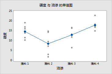

单因子方差分析
图形 - 单值图
单值图对每个因子水平数据的以下属性进行图解:
·    离差。每个点都表示在样本中观测到的值。
·    均值。每个点上的蓝色符号表示样本的均值。
输出示例
解释
油漆硬度数据的单值图显示:
·    一般情况下配方 4 的硬度值最高。
·    所有四个水平中数据的展开程度(离差)几乎都相同。
·    任何点与其余点相比都不异常大或异常小(异常值)。
