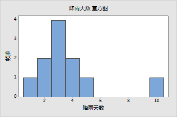

直方图显示已汇总到区间中的数据。直方图可用来评估数据的对称性偏度。为了构造直方图,将水平轴划分为相等的区间,并在每个区间内绘制表示频率(属于此区间的值的数量)的垂直条。
输出示例
解释
在降雨量数据的直方图中,请注意区间 9.5 到 10.5 中的单个极值。如果没有此异常值,分布将完全对称,并且正好为正态
