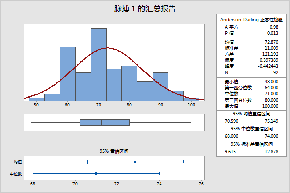

图形窗口输出
解释结果
学生们静息脉搏的均值为 72.870(70.590 和 75.149 的 95% 置信区间)。标准差为 11.009(9.615 和 12.878 的 95% 置信区间)。
使用 0.05 的显著性水平,Anderson-Darling 正态性检验A 平方 = 0.98,P 值 = 0.013)表明静息脉搏数据不服从正态分布。
