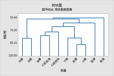

您的目标是通过按相似特征合并变量来减少变量的数目。您将变量聚类与默认的相关性距离量度(平均联结)和树状图配合使用。
1    打开工作表“秘鲁.MTW”。
2    选择统计 > 多变量 > 变量聚类
3    在变量或距离矩阵中,输入年龄-心脏舒张
4    对于联结法,请选择平均
5    选中显示树状图。单击确定

图形窗口输出
解释结果
Minitab 在会话窗口中显示合并步骤。在每一步,会合并两个聚类。该表显示合并了哪些聚类、它们之间的距离、对应的相似性水平、新聚类的标识号(该编号始终是所合并的两个聚类的编号中的较小者)、新聚类中的变量数以及聚类数。合并过程将继续到只剩一个聚类为止。
如果请求了最终分割,则还会获得每个聚类中所包括变量的列表。
树状图以树形图的形式显示合并表中打印的信息。树状图表明可以通过平均或合计方式组合的变量。在此示例中,下巴、前臂和小腿皮褶厚度的测量值是相似的,因此您决定合并它们。年龄和迁移后年数这两个变量是相似的,但您将研究此关系。如果对象是在某个特定年龄迁移的,则这些变量可能会包含相似信息,并且可以合并。重量和两个血压测量值是相似的。您决定将重量作为独立变量保留,但将血压测量值合并为一个。
