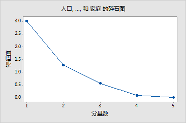

前两个主成份合在一起以及前三个主成份合在一起分别占到了总变异性的 86.4% 和 97.8%。因此,从两到三个基础维度就可以掌握数据结构的大部分情况。其余主成份在变异中所占的比例很小,可能并不重要。碎石图直观地提供了此信息。

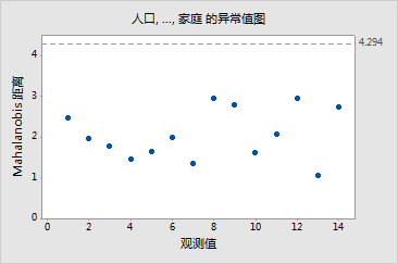

选中异常值非常重要,因为它们会对结果产生显著影响。异常值图会显示工作表中每个观测值的 Mahalanobis 距离。位于 y 轴参考线上方的点就是异常值。人口普查数据中并未显示任何异常值。
