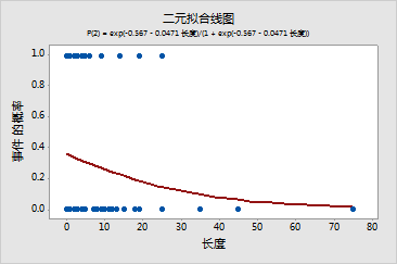

二元拟合线: 原因 与 长度
* 警告 * 在数据以响应/频率格式显示时,残差与拟合图不可用。
二元拟合线图

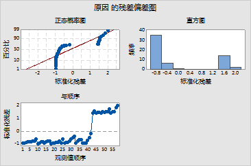

原因 的残差偏差图

连续预测变量的优势比: 显示变化单位、优势比和优势比的置信区间在此分析中,住院时间的单位变化为 7 天。时间的优势比估计为 0.7189,置信区间为 0.4350–1.1881。此优势比的通常解释是,如果住院时间按一周增加,则因为其他原因医院让病人出院的优势将降低 0.7189 倍。
异常观测值的拟合和诊断:显示有关观测值的统计量以及大于 2 的标准化残差或较大的杠杆率值。统计信息包括观测概率、预测概率、残差和标准化残差。观测值 32 属于异常值,因为住院时间 45 太长,并且仍对回归有足够的权重,应值得注意。观测值 58 属于异常值,因为病人因其他原因出院,即使此模型预测医院会因为正常原因(病人住院 25 天)让此病人出院也是如此。
图:在此示例中,您选择了三个诊断图。虽然您可以看到观测值 58 具有最大残差,但这些图不会显示与剩余数据偏离的任何点。由于因其他原因出院比较少见,因此,此模型会预测因正常原因医院让病人出院的概率更高。与因正常原因医院让病人出院相比,在因其他原因医院让病人出院时,其残差与零的差距更大。
这些残差不服从正态分布。因此,二进制拟合线图上的置信区间不可靠。
二进制拟合线图显示住院时间和出院原因之间的关系比较弱。
