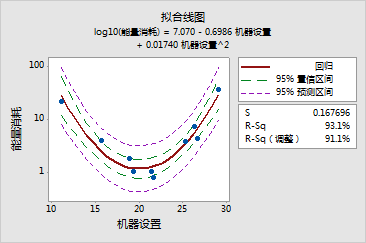

您正在研究特定机器设置与所消耗能量之间的关系。已知此关系具有相当大的弯曲,而您认为对响应变量进行对数变换将生成更对称的误差分布。您选择使用二次模型为机器设置和所消耗能量之间的关系建模。
1    打开工作表“回归示例.MTW”。
2    选择统计 > 回归 > 拟合线图
3    在响应 (Y) 中,输入能量消耗
4    在预测变量 (X) 中,输入机器设置
5    在回归模型类型中,选择二次
6    单击选项。在变换下,选中 Y 的常用对数显示 Y 变量的对数尺度显示选项下,选中显示置信区间显示预测区间。在每个对话框中单击确定

拟合线:能量消耗 与 机器设置
图形窗口输出
解释结果
二次模型(p 值 = 0.000,或实际 p 值 < 0.0005)看上去良好地拟合了数据。R 表明机器设置占所消耗能量取 log10 的变异量的 93.1%。通过检查此图,可以发现数据随机地散布在回归线周围,表明不存在系统失拟。还会显示所消耗能量的 log10 的 95% 置信限 (95% CI) 和新观测值的 95% 预测限 (95% PI)。
