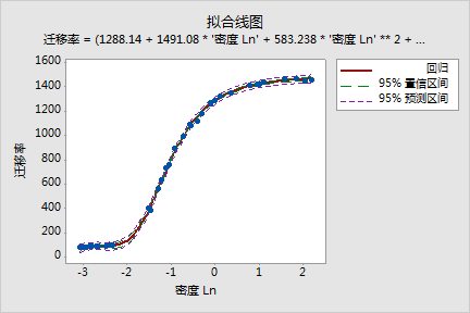

带原始数据的拟合线图似乎表明拟合程度适当。点与线相当接近,紧随曲线分布,没有任何系统性偏离。由于方程太长,因此图形中没有显示完整。要查看完整的方程,您可以对图形进行编辑或查看会话窗口输出。

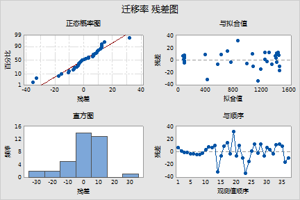

直方图没有显示任何异常值,但它稍微有点偏斜。不过,可使用正态概率图评估正态性。
正态概率图显示一个与正态分布一致的近似线性模式。
残差与拟合值图显示随机模式,表明残差具有恒定方差。有关非恒定方差的信息,请参见 [9]
残差与顺序图显示数据收集的顺序,可以用来发现非随机误差,特别是与时间相关的效应。残差与顺序图显示前 13 个数据点的非随机模式。应对这些点进行分析研究,确定为什么存在这种模式,并确定测量系统或数据收集过程是否有不当之处。
