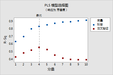

·    模型选择图是“模型选择”和“验证表”的图形化显示。垂直线表明最优模型有四个分量。您也可以看到具有多于四个分量的所有模型的预测能力将显著降低。

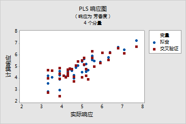

·    响应图表明,由于这些点从左下角到右上角呈线性模式,因此,模型与数据充分拟合。尽管拟合响应交叉验证拟合响应之间存在差异,但其中没有一个严重到足以表明极端的杠杆率点。

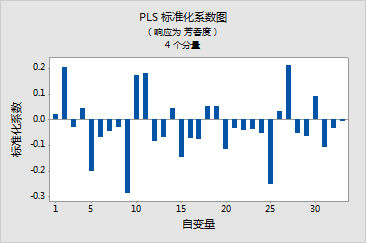

·    系数图显示预测变量的标准化系数。您可以使用此图解释系数的量值和符号。元素 Mo、Cu、Sr、Pb、B、Ca、Cd*Sr 和 Cd*B 的标准化系数最大,因此对芳香度的影响也最大。元素 Mo、Pb、B 和 Cd*B 与芳香度正相关,而 Cu、Sr、Ca 和 Cd*Sr 为负相关。

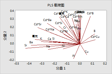

·    载荷图比较各个预测变量对响应的相对影响。在本例中,Cu 和 Ni 的线条很短,表明它们的 x 载荷很小,且与芳香度无关。元素 Sr、Mg 和 Ba 的线条很长,表明它们的载荷较高,且与芳香度更加相关。

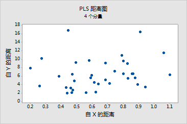

·    距离图和残差与杠杆率图显示异常值和杠杆率。通过刷抹距离图,您可以发现与数据的其他部分相比:
-    观测值 14 和 32 在 Y 轴上的距离值较大
-    第 1 行和第 37 行中的观测值在 X 轴上的距离值较大

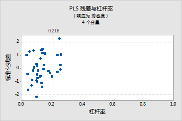

残差与杠杆率图表明:
-    由于观测值 3 在水平参考线之外,因此,观测值 3 是一个异常值
-    观测值 5、12、14、23 和 37 具有杠杆率极值,因为它们位于垂直参考线的右侧
