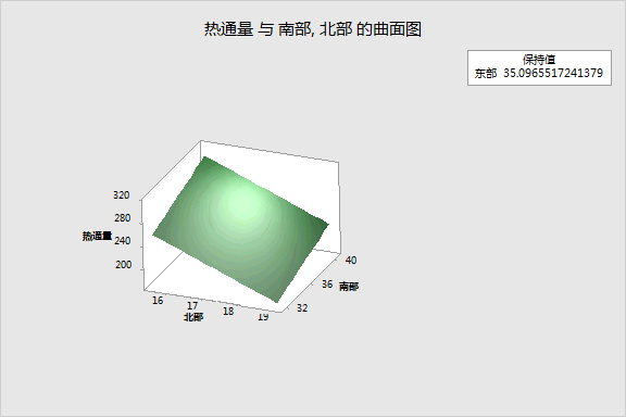

作为太阳能测试的一部分,您测量了各个家庭的总热通量。在多元回归示例中,您确定了总热通量 (HeatFlux) 是否可以通过东、南、北各方向的焦点位置来预测。现在,您要创建可显示热通量拟合响应值与说明最大方差的两个预测变量(北和南)之间的关系的曲面图。
您不需要重新分析该回归模型。工作表包含曲面图的模型。

图形窗口输出
解释结果
您可以看到,热通量的最高值位于图的左上角,这与“北”和“南”的高值相对应。热通量的最低值位于图的左上角,这与“北”和“南”的低值相对应。图中不显示第三个预测变量“东”。Minitab 将“东”常量的值保持在 5.10,以便计算热通量的拟合响应值。
此图使用模型方程。在您解释此图之前,确保您的模型准确。
