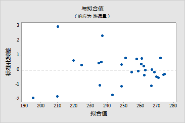

作为太阳能测试的一部分,您测量了各个家庭的总热通量。您希望检查一下总热通量 (HeatFlux) 是否可以通过东、南、北各方向的焦点位置来预测。数据引用自 [33]。您通过使用最佳子集回归发现,最佳双预测变量模型包括了变量“北”和“南”,而最佳三预测变量则增加了变量“东”。您可以使用多元回归来评估三预测变量模型。
1    打开工作表“回归_示例.MTW”。
2    选择统计 > 回归 > 回归 > 拟合回归模型
3    在响应中,输入热通量
4    在连续预测变量中,输入东 南 北
5    单击图形。
6    残差图下,选择标准化。
7    残差图下,选择单独示图。选中残差的直方图残差的正态概率图以及残差与拟合值
8    在每个对话框中单击确定

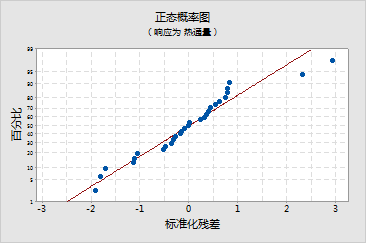

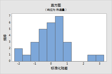

·    观测值 4 和 22 被标识为异常,因为标准化残差的绝对值大于 2。这表明它们可能是异常值。请参见检查模型 识别异常值选择残差类型

·    直方图表明数据中可能存在异常值,因为图的最右端有两个条形。
·    正态概率图显示一个与正态分布一致的近似线性模式。图中右上角的两个点可能是异常值用笔刷刷图形可将这两个点标识为 4 和 22,同样的点在输出中标记为异常观测值。请参见检查模型识别异常值
·    残差拟合值图显示当拟合值增大时,残差会变小(更接近参考线),这表明这些残差可能具有非恒定方差。有关非恒定方差的信息,请参见 [9]
