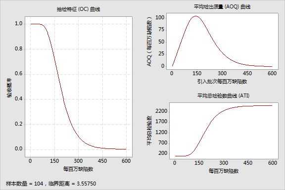

图形窗口输出
图形 - 按变量抽样验收
解释结果
对于每个 2500 个管段的批次,您需要随机选择并检验其中的 104 个。根据随机样本的测量值,确定均值和标准差以计算 Z 值。Z = (均值 - 规格下限)/ 标准差。如果历史标准差已知,则可以使用该值。
如果 Z.LSL 大于临界距离(在本例中 k = 3.55750),则接受整个批次;否则,拒收整个批次。
在本例中,AQL(每百万 100 个不良品)下接受的概率为 0.95,拒收的概率为 0.05。在建立抽样方案时,消费者和供应商议定大约有 95% 的时间会接受每百万 100 个不良品的批次,以保护生产者的利益。RQL(每百万 300 个不良品)下接受的概率为 0.10,拒收的概率为 0.90。消费者和供应商议定多数情况下将拒收每百万 300 个不良品的批次,以保护消费者的利益。
拒收批次时,抽样验收过程通常要求采取纠正措施。如果纠正措施是执行 100% 检验并将不良品项目返工,则平均检出质量 (AOQ) 表示批次的平均质量,平均总检验数 (ATI) 表示进一步筛选后所检验项的平均数量。
在 AQL 下,平均检出质量水平 (AOQ) 为每百万 91.1 个不良品,在 RQL 下为每百万 28.6 个不良品。导致这一点的原因是当批次质量非常好或非常差时检出质量都会很好,因为将返工并重新检验较差的批次。平均检出质量限 (AOQL) 表示最差情况下的检出质量水平。
每批次的平均总检验数 (ATI) 表示在特定质量水平和接受概率下检验的平均管件数。对于每百万 100 个不良品的质量水平,每批次检验的平均管件总数为 223.2。对于每百万 300 个不良品的质量水平,每批次检验的平均管件总数为 2261.4。
