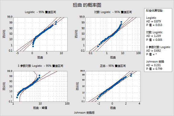

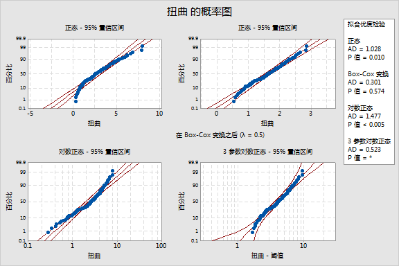

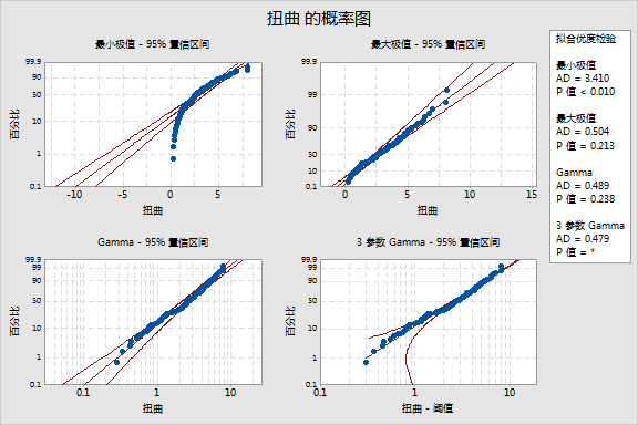

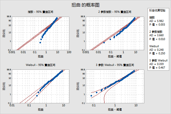

拟合优度检验 - 该表包括 Anderson-Darling (AD) 统计量以及分布的对应 p 值。对于临界值 a,大于 a 的 p 值表明数据服从该分布。Minitab 还包括似然比检验的 p 值 (LRT P),它检验 2 参数分布与数据的拟合程度是否与其 3 参数分布相应项的拟合相当。
大于 0.25、0.467、0.213 和 0.238 的 p 值表明 Weibull、3 参数 Weibull、最大极值和 Gamma 分布与数据的拟合良好。Box-Cox(p 值 = 0.574)和 Johnson 变换(p 值 = 0.799)也较好地拟合了数据。
使用 LRT P 值确定相应的 3 参数分布是否比 2 参数分布的拟合有所改进。LRT P 值 0.225 表明与 2 参数 Weibull 分布相比,3 参数 Weibull 分布并未显著改进拟合。LRT P 值 1.000 表明与 2 参数 Gamma 分布相比,3 参数 Gamma 分布并未显著改进拟合。但是,3 参数对数正态分布比 2 参数对数正态分布有所改进 (LRT P = 0.007),而 2 参数指数分布比指数分布有所改进 (LRT P = 0.000)。
概率图 - 概率图包括有序数据集相应概率的百分位数点。中线是根据以极大似然参数估计为基础的分布得到的预期百分位数。左侧和右侧线代表每个百分位数的置信区间的下限和上限。
概率图显示,对于 2 参数 Weibull、3 参数 Weibull、最大极值和 Gamma 分布,数据点近似成一条直线,并在置信区间内。
