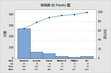

假设您所在的公司生产摩托车。您要降低有缺陷的测速计所产生的质量成本。在检验过程中,有一定数量的测速计遭到拒收,并记录了缺陷的类型。向称为“缺陷”的工作表列中输入每个缺陷的名称,并向称为“计数”的列中输入相应的计数。您了解,通过集中处理造成大部分拒收的缺陷,可以节省大部分费用。Pareto 图将帮助您确定导致大部分问题的是哪些缺陷。
1    打开工作表“质量控制示例.MTW”。
2    选择统计 > 质量工具 > Pareto 图
3    在缺陷或属性数据位于中,输入缺陷。在频率位于中,输入计数
4    单击确定
图形窗口输出
解释结果
由于超过一半的测速计因此缺陷遭到拒收,因此请着重改进缺少螺丝钉的产品数量。
