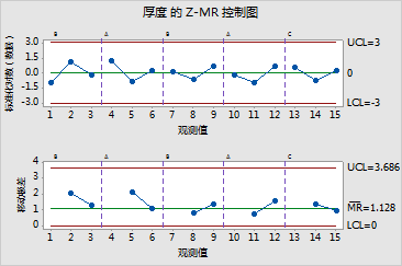

假设您在一家造纸厂工作,并且非常关注纸张质量的提高。由于您的生产过程都是短期制纸,因此需要采用标准化的控制图制图方法来进行质量评估。您了解到过程中的变异与生产的纸张的厚度成比例,因此您计划使用与样本量相关(组合所有观测值,使用对数)选项来估计 s 值。
从包括三种不同等级纸张的五次运行中收集数据。然后为短期制纸过程中的单个观测值 (Z) 和移动极差 (MR) 生成 Z-MR 控制图。
1    打开工作表“质量控制示例.MTW”。
2    选择统计 > 控制图 > 单值的变量控制图> Z-MR
3    在变量中,输入厚度。在部件编号中,输入等级
4    单击 Z-MR 选项,然后单击估计选项卡。
5    如何定义观测值组下,选择与样本量相关(组合所有观测值,使用对数)
6    在每个对话框中单击确定
图形窗口输出
解释结果
五次运行中所有点的所有过程均值和移动极差都受控制,表明只有常规原因影响制纸过程。
